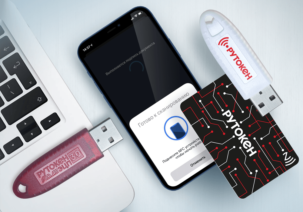

В смарт-картах и USB-токенах аппаратно реализованы: ГОСТ Р 34.10–2012 с длиной ключа 256/512 бит и ГОСТ Р 34.11–2012, а также симметричные шифры Магма и Кузнечик и международные алгоритмы электронной подписи RSA и ECDSA. Криптографические операции выполняются без копирования ключа в память компьютера.
Часть моделей линейки, помимо традиционного контактного интерфейса, оснащена бесконтактным интерфейсом (NFC). При этом функции устройств доступны через оба интерфейса. Это позволяет подписывать документы на смартфонах и планшетах так же легко, как расплачиваться бесконтактной банковской картой, при наличии поддержки в используемом мобильном приложении.

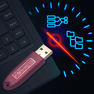

Рутокен ЭЦП 3.0 3120
Флагманское семейство устройств линейки Рутокен ЭЦП 3.0 с поддержкой журнала событий безопасности и максимальной производительностью операций электронной подписи. Обратно совместим с моделями поколения Рутокен ЭЦП 2.0, в том числе полностью поддерживается в системе ЕГАИС и УЦ ФНС. Сертифицирован по требованиям ФСБ.

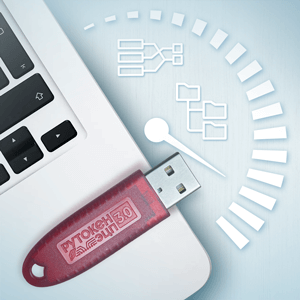

Рутокен ЭЦП 3.0 3220
USB-токен линейки Рутокен ЭЦП 3.0, отличающийся повышенной производительностью аппаратных криптографических операций по ГОСТ и высокоскоростной файловой системой. Поддерживает всю функциональность СКЗИ Рутокен ЭЦП 3.0 с контактным интерфейсом. Обратно совместим с моделями поколения Рутокен ЭЦП 2.0, в том числе полностью поддерживается в системе ЕГАИС и УЦ ФНС. Сертифицирован по требованиям ФСБ и ФСТЭК.

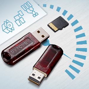

Рутокен ЭЦП 3.0 3220 SD
Модель представляет собой комбинированное устройство, совмещающее активный ключевой носитель Рутокен ЭЦП 3.0 3220 и картридер для модулей памяти формата microSD. Карта памяти вставляется непосредственно в USB-разъем устройства Рутокен и служит для хранения и переноса неконфиденциальной информации. Сертифицирован по требованиям ФСТЭК.

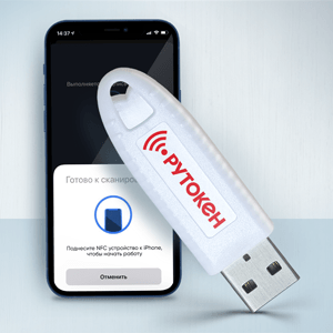

Рутокен ЭЦП 3.0 NFC 3100
USB-токен, поддерживающий работу через два интерфейса: контактный (USB) и бесконтактный (NFC), что позволяет использовать один и тот же набор ключей и сертификатов на компьютере и мобильных устройствах при наличии поддержки в используемом мобильном приложении. Сертифицирован по требованиям ФСБ и ФСТЭК.

Наличие беспроводного канала NFC позволяет получить полноценное рабочее место на телефоне или планшете c Android, iOS или ОС Аврора. Возможность электронной подписи документа будет доступна, даже когда на устройстве нет доступа к мобильной сети или интернету. Чтобы подписать документ достаточно приложить USB-токен к NFC-считывателю мобильного устройства. После этого устройством Рутокен ЭЦП 3.0 NFC будет вычислена электронная подпись на неизвлекаемом ключе. Для реализации этих возможностей используемое мобильное приложение должно поддерживать работу с Рутокен ЭЦП 3.0 NFC.
