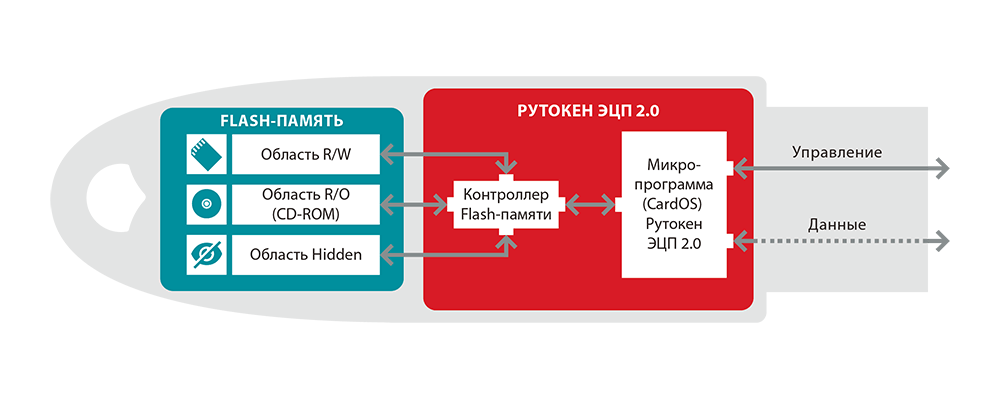

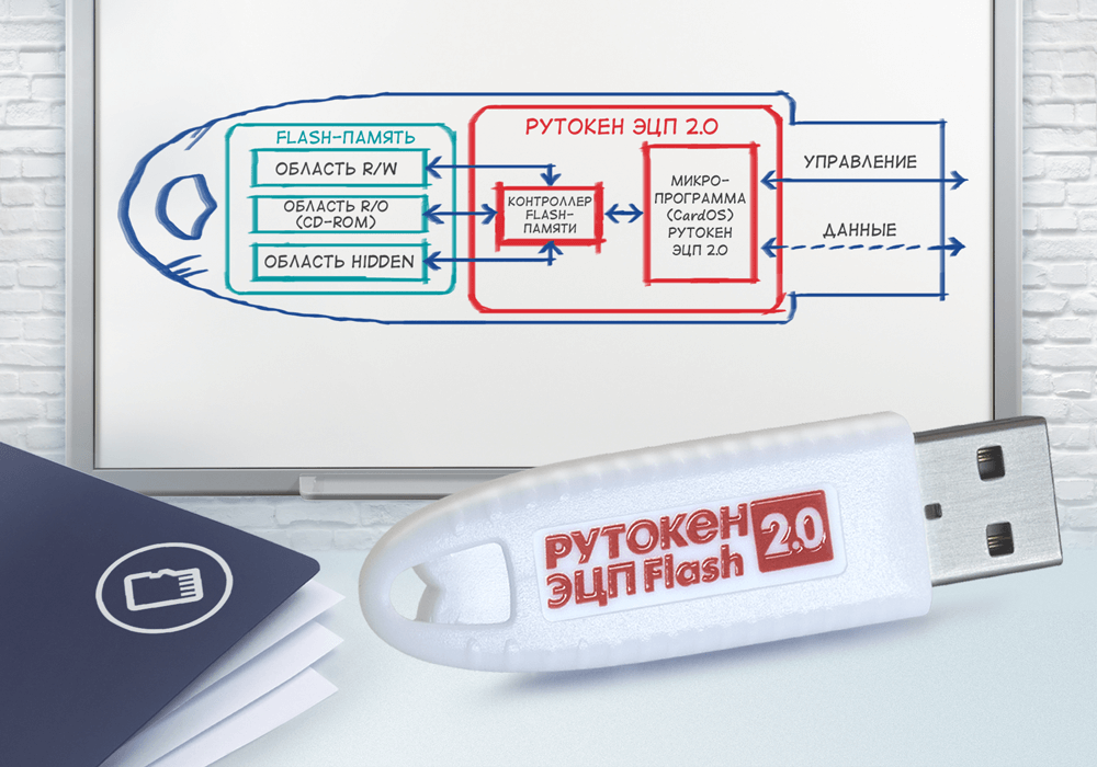

Важной особенностью электронного идентификатора Рутокен ЭЦП 2.0 Flash является наличие управляемой Flash-памяти. Она может быть поделена на разделы, доступ к которым разграничивается с помощью PIN-кодов. Предусмотрена возможность создания скрытых и CD-ROM разделов.
Доступ и управление доступом к Flash-памяти осуществляется непосредственно через микропроцессор токена без использования каких-либо дополнительных электронных компонентов (хабов, контроллеров и т. п. ). Для каждого раздела Flash-диска определяются индивидуальные права доступа на чтение и запись, которые могут быть изменены «на лету» прямо во время работы устройства.
После дополнительной подготовки токена, встроенную Flash-память можно использовать для надежного хранения конфиденциальной информации, дистрибутивов программного обеспечения, автоматического запуска приложений при подключении токена, а также доверенной загрузки операционной системы.

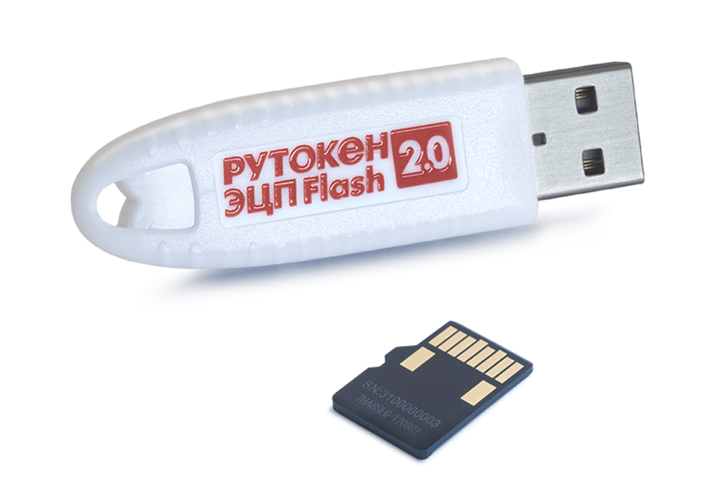

Рутокен ЭЦП 2.0 Flash сочетает в себе всю функциональность сертифицированного средства криптографической защиты информации Рутокен ЭЦП 2.0 с интегрированной управляемой Flash-памятью.

Электронный идентификатор Рутокен ЭЦП 2.0 Flash может быть использован в качестве загрузочного устройства типа live-CD, совмещенного с электронным идентификатором и хранящим персональную ключевую информацию. На разделе, эмулирующем CD-ROM, размещается неизменяемый образ операционной системы.
Важными отличиями от традиционных носителей являются интегрированность с электронным идентификатором Рутокен ЭЦП 2.0, возможность временного получения прав на запись на read-only разделах для обновления ПО, а также создание специальных разделов для хранения конфигураций, лицензий и т. п.
