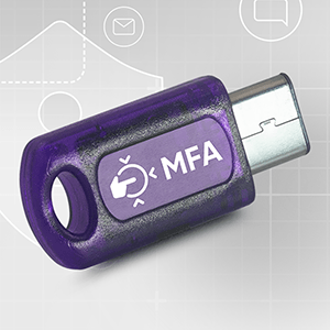

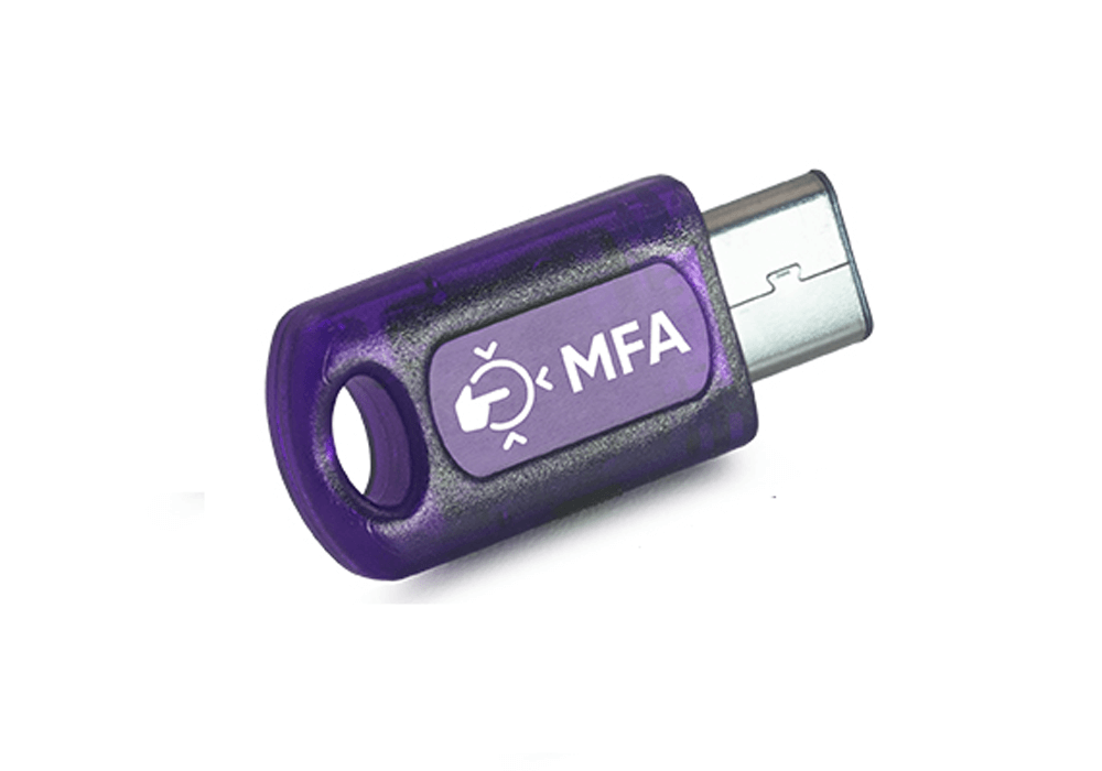

Рутокен MFA C
Рутокен MFA с интерфейсом USB Type-C подходит для использования на разных пользовательских устройствах, среди которых стационарные компьютеры, ноутбуки, планшеты и смартфоны, включая продукцию компании Apple.

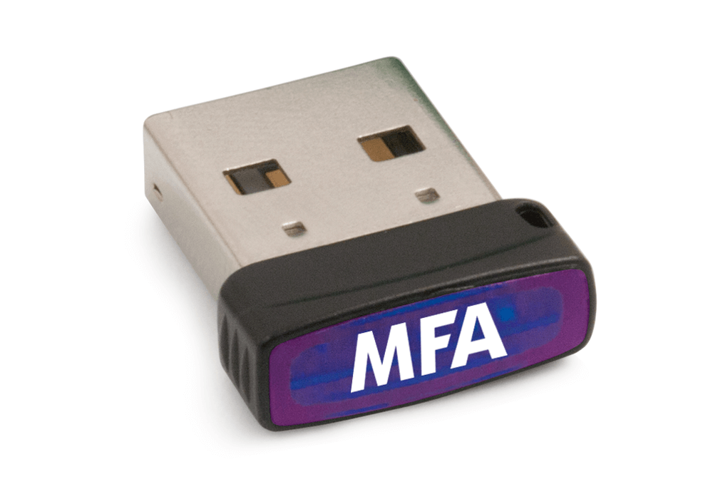

Рутокен MFA C Nano
Рутокен MFA с интерфейсом USB Type-C в ультракомпактном исполнении идеально подойдет для постоянного нахождения в USB-порту современного ультрабука или мобильного устройства.

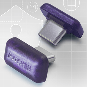

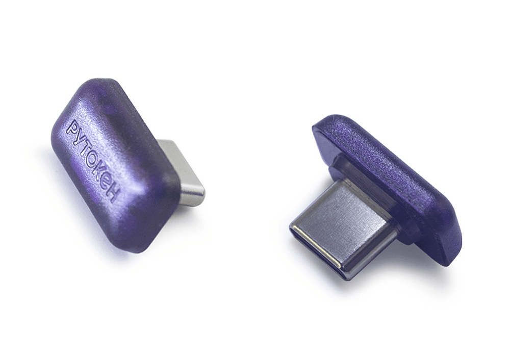

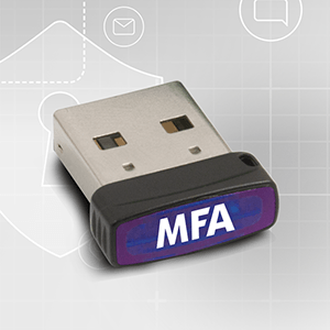

Рутокен MFA Micro
Рутокен MFA с интерфейсом USB Type-C в форм-факторе Micro будет удобен для использования на ноутбуке или стационарном компьютере в режиме, когда устройство постоянно занимает один из USB-портов.

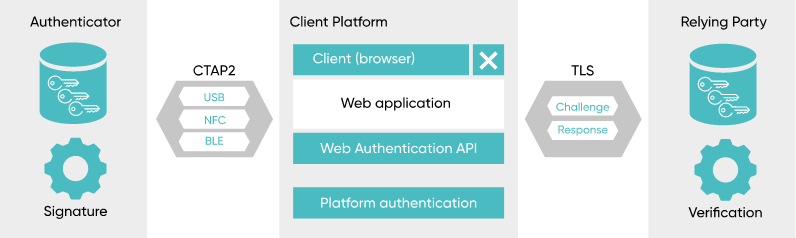

Стек технологий FIDO2 включает в себя два протокола:
- Требования к аутентификаторам — Client to Authenticator Protocol (CTAP);
- Требования к браузеру и серверу — W3C WebAuthn.
Основные компоненты FIDO2:
- Аутентификатор FIDO2 — ключ безопасности, подключается по интерфейсам USB\BLE\NFC.
- Клиент FIDO2 — браузер, взаимодействующий с аутентификатором и сервером FIDO2.
- Сервер FIDO2 — веб-сервер, поддерживающий спецификацию WebAuthn, реализует процедуры регистрации и аутентификации пользователя согласно спецификации
Процедура привязки Рутокен МFA к учетной записи пользователя состоит из следующих этапов:
- Вход пользователя в учетную запись;
- Регистрация устройства: Рутокен MFA при помощи браузера отправляет на сервер открытый ключ и подписывает всю «переписку» своим закрытым ключом;
- Сохранение сайтом открытого ключа и его связывание с конкретной учетной записью. В будущем сайт с помощью этого открытого ключа будет проверять подписи, сделанные закрытым ключом пользователя, и определять, к какой учетной записи давать доступ.
