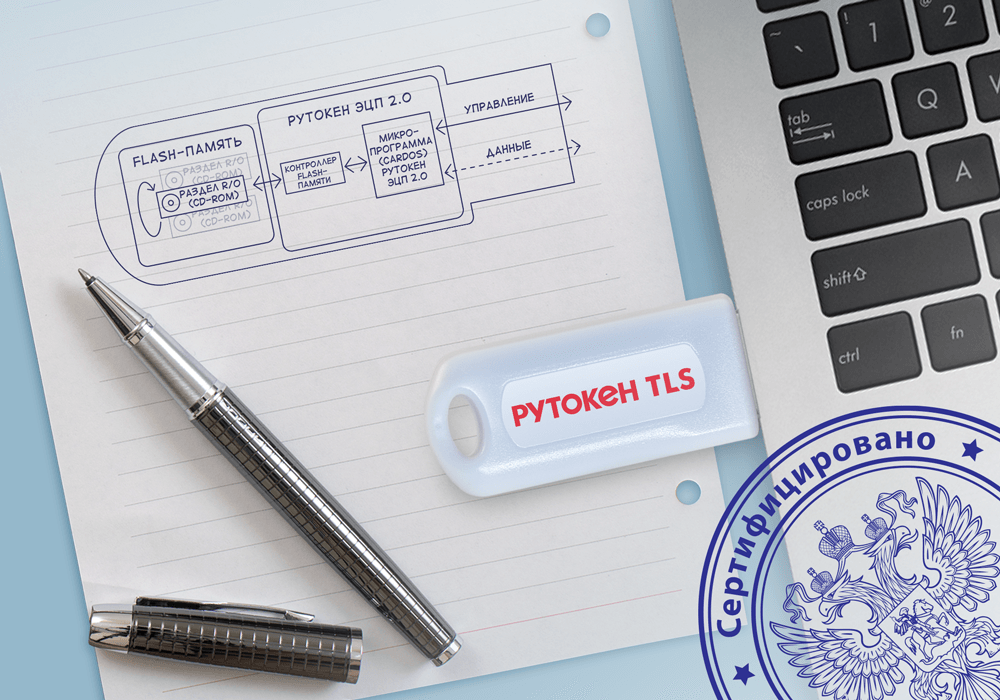

Рутокен TLS — это программно-аппаратный продукт, предназначенный для организации защищенного доступа к web-сервисам и работы с электронной подписью. Рутокен TLS базируется на аппаратной платформе Рутокен ЭЦП 2.0 Flash и работает под управлением интегрированного в USB-токен программного клиента.
Рутокен TLS позволяет решать следующие задачи:
- Обеспечение доверенного доступа к web-сервисам с защитой канала на базе российских криптографических алгоритмов;
- Безопасное хранение и использование ключевой информации;
- Работа с квалифицированной и неквалифицированной электронной подписью.
Рутокен ТLS сертифицирован ФСБ России как средство криптографической защиты информации и как средство электронной подписи.
Рутокен TLS — это криптографический токен с Flash-памятью, предназначенный для использования в качестве клиента для безопасного доступа к удаленным ресурсам и работы с электронной подписью. Рутокен TLS позволяет хранить и использовать ключевую информацию и сертификаты для электронной подписи, аутентифицироваться на web-ресурсах, а также выступать в качестве TLS-клиента.
Рутокен TLS совместим с Рутокен ЭЦП 2.0 Flash, что позволяет использовать устройство в системах, где уже поддержаны устройства семейства Рутокен ЭЦП 2.0.
Помимо привычных интерфейсов работы с криптографическими токенами, Рутокен TLS предоставляет записанный на Flash-память программный клиент, после запуска которого работа с устройством возможна через браузер. Для работы достаточно подключить устройство к компьютеру и запустить клиент с Flash-памяти. Для работы с Рутокен TLS нет необходимости устанавливать драйверы и прикладное программное обеспечение: все необходимое уже есть на устройстве.
При работе Рутокен TLS контролирует целостность программного клиента и криптографических объектов на устройстве. Обновление криптографических объектов происходит по жестким правилам, контролируемым прошивкой устройства.
Программный клиент Рутокен TLS — это приложение для организации удаленного подключения с защитой канала по алгоритмам ГОСТ и администрирования устройства. Программный клиент позволяет строить защищенный канал по протоколу TLS v.1.2 на основе криптографических алгоритмов ГОСТ. Программный клиент хранится во Flash-памяти токена и защищен от модификации и подмены. Обновление программного клиента производится из зашифрованного и подписанного контейнера.
Программный клиент позволяет работать в парадигме «тонкого клиента», без необходимости установки какого-либо программного обеспечения или требования прав администратора в операционной системе пользователя. После запуска программного клиента пользователь может работать с удаленными ресурсами с помощью браузера:
HTTP-интерфейс, предоставляемый программным клиентом Рутокен TLS, позволяет web-браузеру работать через защищенный канал, аутентифицироваться в удаленных системах, создавать электронную подпись, шифровать данные.
Рутокен TLS позволяет устанавливать до четырех разных независимых друг от друга программных клиентов, предназначенных, например, для использования в различных операционных системах.

- Управление Flash-памятью
- Максимальное количество разделов: 4.
- Возможные состояния разделов: только чтение (эмуляция CD-ROM), скрыт.
- Единомоментно в пользовательской ОС может быть доступен только один раздел «только для чтения», эмулирующий CD-ROM, остальные разделы будут скрыты. Переключение активного раздела происходит циклически по команде извлечения (Eject) из пользовательской ОС.
